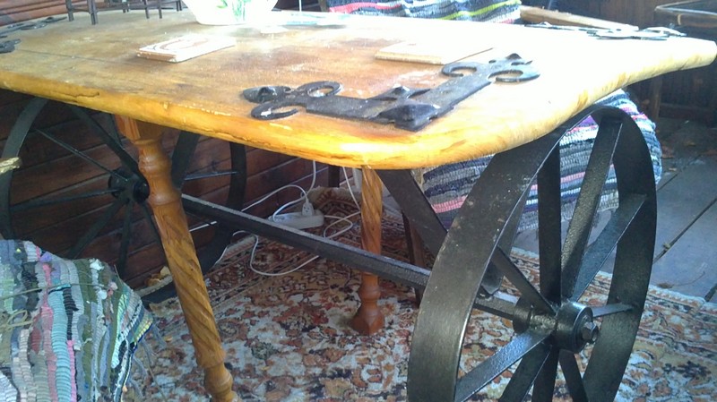

Если уж речь про столики зашла...
В канаве у обочины лежала какая-то ржавая металлическая фигня с двумя колесами. Остатки сельхозтехники какой-то, 30-х годов. Выкопал из канавы, отодрал все ненужное, купил краски, кованых уголков и столешницу, и вот что получилось:
Правда, из-за стремления краев этой железяки разогнуться со временем немного погнулась столешница(камера телефонная "скругляет" изображение, в реальности там не такой сильный изгиб, но он есть). Как дойдут руки, переделаю - заменю столешницу и подварю под новую раму из профиля, чтобы все прямо было. Но даже сейчас - вполне симпатично и функционально, используется как обеденный столик на веранде.
Я бы убрала деревянные ножки и приварила металлические по углам столешницы к колесам.
Но штука здоровская!

Булавка, не слушай никого - отличная стройка... Мужа похвали
Мы тут уже о другом... О столике на колёсах...
Это что ж.... кружку пива поставишь - а он укатится!?
Вот думаем, как бы ему колёсики железом приварить....

COBOK, звчем менять столешницу? У нее вид как раз тот, что нужно. Чтобы распрямить - намочить ее и притянуть к металлической раме.
А как притянуть? Сейчас она 4-мя болтами к стойкам привинчена - они и разогнули. Я думал, нельзя ли перевернуть при изготовлении рамы столешницу, и притянуть. Мне кажется, что усилия болтов не хватит, а плодить на поверхности стола еще шляпки не хочется. Или как-то сперва отдельно распрямлять, а потом прикрепить к раме уже прямую?
Если речь о моем, то ему ножки в центре не дают. Специально подобрана длина, чтобы стол ехал, только если его немного приподнять. Это полезно, если подвинуть надо - эта "сеялка" на самом деле очень тяжелая.
Это полумеры - причина деформации не будет устранена, рано или поздно опять поведет.Сварить технологическую раму из уголка 45 и выше, намочить столешницу и притянуть струбцинами, возможно, не за 1 раз, а постепенно. Когда высохнет в притянутом состоянии, снять и установить на место. Для столика тоже неплохо сделать раму из уголка 30-35 мм, и крепить к ней снизу саморезами в дополнение к винтам. Хлопотно это, но Ваша железяка, на мой взгляд, того стоит.
Это-то понятно, я так и собираюсь сделать у самого стола,(профилем, его приварить будет удобнее в этом случае). Я ж писал, про переделку планируемую.
Вы имеете ввиду отдельную раму для выравнивания? Так отдельно все проще - два листа какой-нибудь фанеры или дсп, и груз сверху. Вот как бы выровнять непосредственно на столе... sml15.gif
