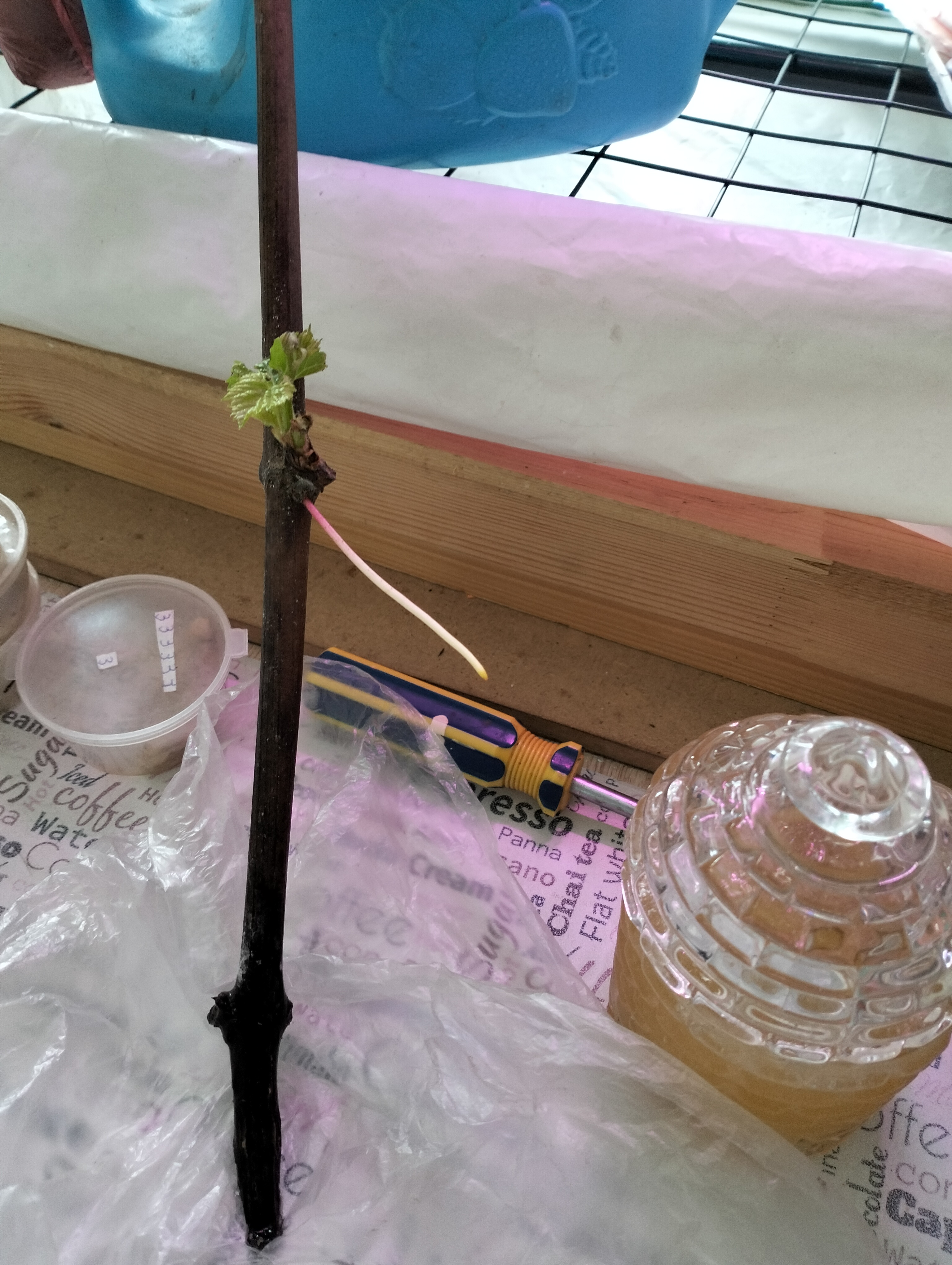

IrinaVolga63
Черенок стоял пяткой в воде, глубиной 1,5см. А корешок выстрелил сильно выше, из под проснувшейся почки, и даже сейчас до воды не достает. На пятке есть чуть заметные зачатки каллюса. Что делать? Почка на черенке проснулась только одна. Вторая точно не оживет
aab
Я бы сделал так. Нашел высокую баклажку. И посадил бы в нее так, чтобы почка, где корень вылез, на уровне "земли" оказалась. Только вот проблема - корень один и длинный, и как его посадить не сломамши - большая проблема. И пожалуй - основная.
IrinaVolga63
А может отломить его и дождаться корней из пупырышков нап пятке? Первый раз у меня такое...
Удачникъ
1 ошибка нижний срез должен быть чуток ниже узла с почкой В этом узле скапливаются питательные вещества и корни будут интенсивнее развиваться чем в междоузилье, Узел где был усик или висела гроздь более сильный, побеги из почек на таком узле стартуют более мощные. а такой длинный корень из за того что питание ищет, а в воде зачем корни развивать там воды полно и таких размеров хватит при отсутствии воздуха и питания, зачем тратить накопленное питание (из воды кроме воды взять нечего) А что за белое пятно выше нижнего узла, не плесень? Как вариант осмотреть проверить, поместить вертикально в высокую емкость (баклажку) заполненную питательным раствором пусть постоит несколько часов пересадить как советует ааb или взять пластиковый ящик насыпать на дно почвы положить горизонтально приподняв чуток верхушку и аккуратно засыпать почвой.
VAnatolich
А я бы посадил лёжа, и желательно в кокос, а там видно бы было. Либо снизу корни появились, либо эти разовьются.
IrinaVolga63
Да, посажу лёжа, спасибо. Пусть сам разбирается со своими корешками
А срез у меня под почкой. Вот про то , что почка с усиком помощнее будет , не знала. Буду обращать внимание и на это
